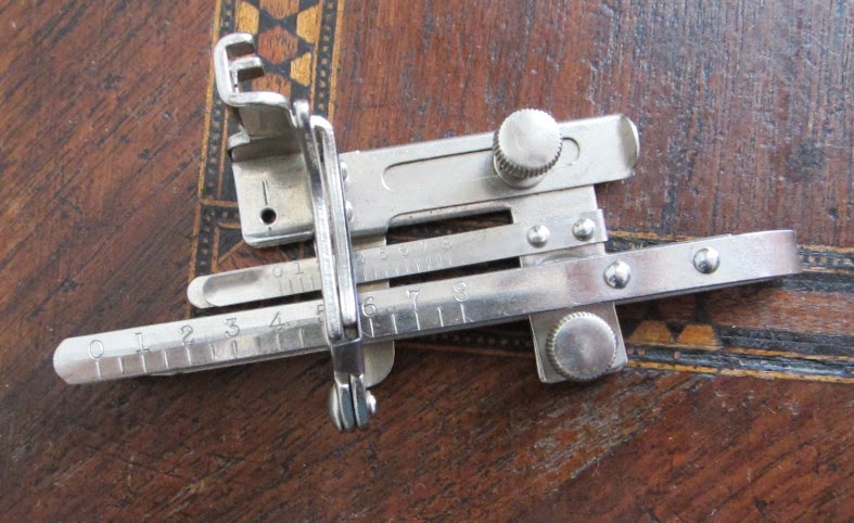

Photo 7: encore des accessoires. De gauche à droite: une pierre à aiguiser, un guide pour les ciseaux et un pied à repriser Stoppax.
Identification d'accessoires pour des machines à coudre anciennes Accessoires
Photo 8: le guide à marquer les plis
Identification d'accessoires pour des machines à coudre anciennes Gmp

Message par beafordolls Ven 5 Mai 2017 - 9:01
Thierry_H a écrit:Et pour les autres accessoires, je te propose une visite:
http://t.hacquard.free.fr/site4/accessoires_1.html
http://t.hacquard.free.fr/site4/accessoires_2.html
http://t.hacquard.free.fr/site4/accessoires_3.html
http://t.hacquard.free.fr/site4/accessoires_4.html
Le SiManCo 161127 est un "pied à poser des fermetures-éclair"
Identification d'accessoires pour des machines à coudre anciennes 15k3_8
Qui peut se placer à gauche ou à droite de l'aiguille.
A priori tu n'as que du Singer. L'étui vert vient d'une paire de ciseaux, le drôle d'outil provient à mon avis d'un serre-joint cassé Laughing
merci! me voilà avec de la lecture pour la journée ! Smile C'est tout moi, ça, j'achète des accessoires, et du coup je sais pas si ça va avec ma machine. Tu crois que je peux les utiliser avec ma singer 15K de 1908? Ou avec d'autres machines non Singer plus récentes? (j'en ai quelques unes Smile )

Message par Thierry_H Ven 5 Mai 2017 - 11:15
beafordolls a écrit:merci! me voilà avec de la lecture pour la journée ! Smile C'est tout moi, ça, j'achète des accessoires, et du coup je sais pas si ça va avec ma machine. Tu crois que je peux les utiliser avec ma singer 15K de 1908? Ou avec d'autres machines non Singer plus récentes? (j'en ai quelques unes Smile )
Effectivement, ça peut venir de la 15K de 1908, et ça peut s'utiliser avec toutes les machines "low shank".
