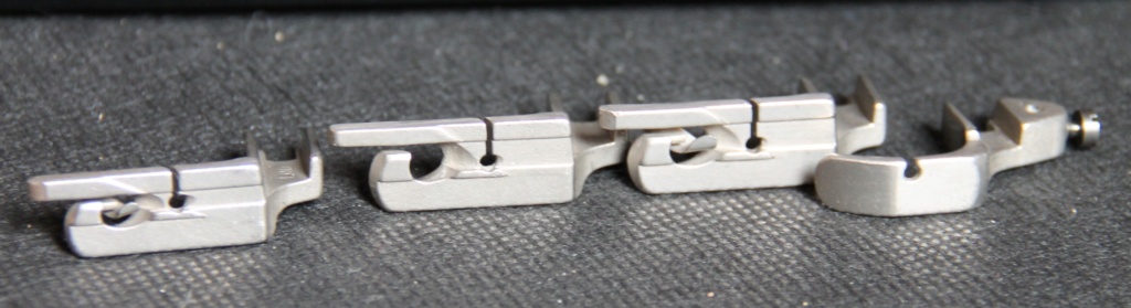

Message par vesolo le Ven 3 Jan - 16:41
Merci pour toutes ces infos, je vais pouvoir identifier (ou tout au moins essayer) tout les accessoires trouvés dans ma Singer
Identification d'accessoires pour des machines à coudre anciennes - Page 2 Img_2016
Identification d'accessoires pour des machines à coudre anciennes - Page 2 Img_2015
Le dernier me semble être un pied pour la pose de la soutache ?

Identification d'accessoires pour des machines à coudre anciennes - Page 2 Empty Re: Identification d'accessoires pour des machines à coudre anciennes
Message par Thierry_H le Ven 3 Jan - 17:02
Ça y ressemble. Je ne crois pas que ce soit du Singer. Il y a d'autres accessoires d'origine Allemande.

Trois pieds ourleurs de différentes tailles et plus hauts de tige que celui de la 28K (ils font 20mm de haut contre 17,3 mm pour celui de la 28K; peuvent-ils être utilisés quand même sur cette dernière?? il faut que je vérifie l'emplacement du trou du pied avec celui de la plaque de la 28K), un pied ganseur/fermeture éclair (sur lequel on peut adapter les tiges de matelassage), une plaque pour ourlets (détaillée dans le blog de Callisto et cité en première page de cette rubrique sur les accessoires anciens) :
Identification d'accessoires pour des machines à coudre anciennes - Page 2 Img_4529
Les pieds ne portent aucun numéro, juste inscrit "LOD" à l'intérieur de la tige de fixation :
Identification d'accessoires pour des machines à coudre anciennes - Page 2 Img_4534
Vus de dessous :
Identification d'accessoires pour des machines à coudre anciennes - Page 2 Img_4533
Identification d'accessoires pour des machines à coudre anciennes - Page 2 Img_4532
Les pieds sont en très bon état (neufs ? peu servis ?)
Les quatre pieds de la boîte, et tout à droite, le pied de la 28K pour comparaison :
Identification d'accessoires pour des machines à coudre anciennes - Page 2 Img_4535
La plaque à ourlet, réglable en dévissant légèrement la petite vis noire du dessus :
