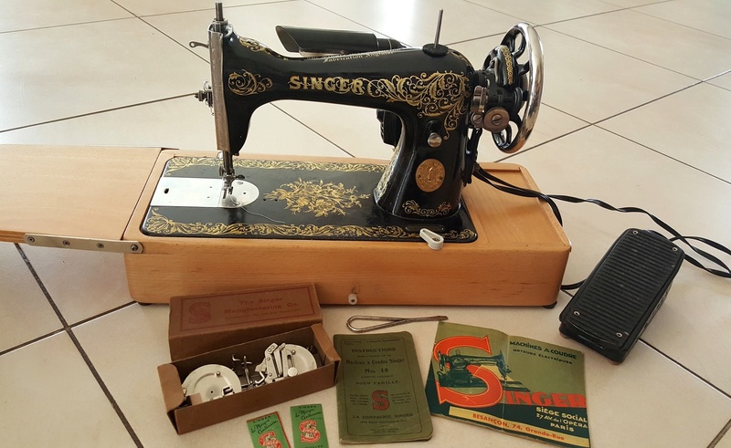

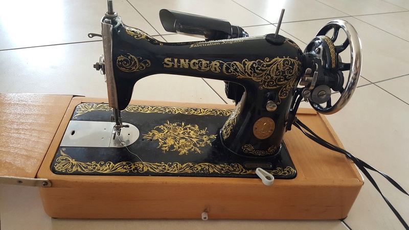

Une 15k de 1924 trouvée dernièrement sur une brocante. super état et avec les accessoires d'origine ! moi qui ne voulais plus de machines anciennes sur table car trop encombrantes, j'ai craqué sur cette merveille portative !
La voilà telle quelle :
Singer 15k motorisée. 110
Singer 15k motorisée. 210
Singer 15k motorisée. 310
Pas encore nettoyée ni graissée. A première vue, seul le pied de biche est grippé. Elle tourne à la main.
Une fois branchée : la lampe fonctionne ! le moteur se met en route quand on actionne la pédale, mais semble peiner et le mécanisme ne démarre pas, je n'ai pas forcé et graisserai d'abord la bête avant toute chose !
Si vous pouvez m'en dire plus à propos de ce type de machine, n'hésitez pas !
Bonne journée !

C'est une 15K30. J'ai presque la même (en moins belle). Machine reconditionnée avec un moteur "universel" et une valise (qu'on pourrait aussi qualifier d'universelle). A mon avis, elle était à l'origine sur table. Le reconditionnement doit dater des années 50 (si le moteur est en 110 volts) ou 60 (si le moteur est en bi-voltage ou en 220 volts). La machine elle-même est une version luxe, plaque frontale et tour du volant chromés, la mienne a une plaque frontale et un volant peints en noir.
Quelques gouttes d'huile et elle est repartie pour une centaine d'années au moins!
