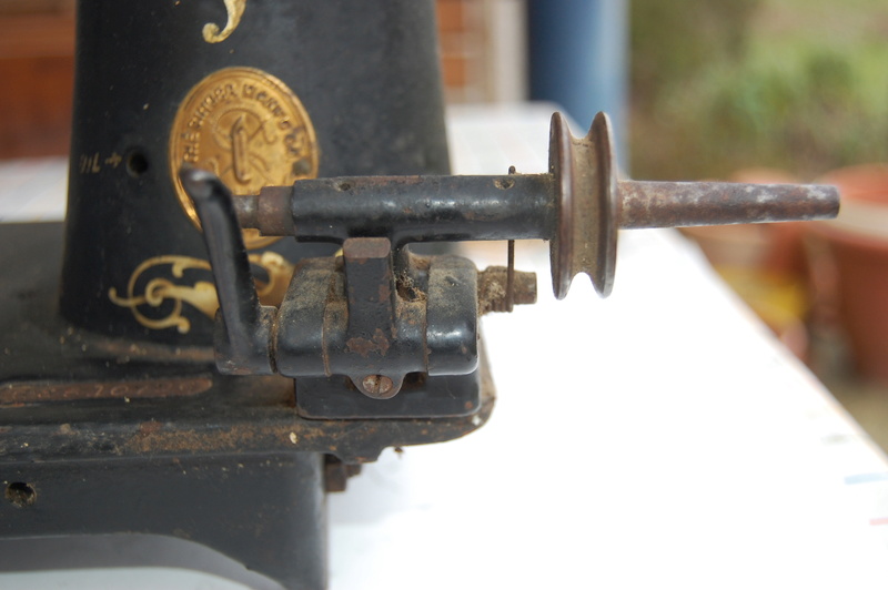

singer 103k le retour
Bon je me lance,
comme je le disais en présentation j'ai récemment récupérer une singer ancienne.
Vu son état qui "avait" l'air vraiment pas mal malgré un moteur électrique à remplacer et les courroies (le minimum quelque soit l’état général je dirais) rien de bloquer puisque j'ai pus actionner toutes les parties à la main sans grippage, je me réjouissait de pouvoir la rénover.
Mais... (y a toujours un mais dans ce genre de travail cela ne serais pas drôle sinon ) mais, au déchargement catastrophe (ou pas vous me direz) une pièce du pédalier à laché... voir photo
et l'etat général du pédalier
ainsi que le moteur actuel (le transfo est dessous)
voila donc première question essentielle , ce pédalier est il réparable? si oui comment? Thierry vous aurez peut être idée?
Au vue de son numéro de série Y9630505 il s'agirait donc d'une 103k. pourquoi industrielle? vous saurez surement me le dire
Du coup viens la deuxième question, j'ai trouver son mode emploi en anglais, que je comprends mais j'ai cru voir une personne l'avoir en francais ici... (il faut que je recherche le post que j'ai vu hier soir..)
et ensuite a part sur ebay ou trouver les pièces détachées pour remettre "Ma Dame" en route? galgol? dododo? je crois que vous possédez toute deux ce modèle si je ne me trompe pas...
Je n'ai pour l'instant pas pris de photo de la machine. Mais cela viendra au court du post et de la restauration

Pourquoi industrielle ? C'est la distinction qu'on trouve sur les sites anglophones: "Domestic" ou "Industrial"; pour celle-ci, on pourrait également dire "professionnelle", machine de tailleur.
Première différence avec une machine "domestique": un très grand volant, permettant (quand on n'a pas rajouté un moteur) de coudre très vite, plus vite que ne saurait faire une ménagère cousant occasionnellement .
Toujours pour coudre vite, ce support de bobine particulier, la bobine ne pourra pas "s'envoler" quand on débobine le fil très vite.
La canette est dans un crochet rotatif, qui permet également de coudre plus vite que le classique crochet oscillant des Singer 15.
Un dispositif au genou permet de soulever le pied presseur pour ne pas avoir à lâcher son ouvrage.
Les aiguilles utilisées ne sont pas les traditionnelles aiguilles 15x1 à talon plat des machines domestiques, mais des aiguilles à talon rond (287).
Je ne sais pas si la fonte se ressoude. Dans la table de ma 28K, le pare-jupe a cassé en plusieurs morceaux. J'ai commencé par essayer de le réparer avec une colle époxy "spéciale métal". Une vraie cochonnerie, je ne sais pas ce que ça colle, mais certainement pas la fonte. Finalement j'ai réussi à le recoller avec de la super-glue (ordinaire, achetée en supermarché). Ça fait plusieurs années que ça tient. Évidemment c'est une pièce qui ne travaille pas, et j'évite de la manipuler.
Pour ton meuble, il faudrait commencer par le caler correctement, la pièce cassée devrait naturellement être en contact, pas écartée comme sur ta photo (j'espère que le bois de la table n'a pas travaillé au point d'empêcher l'alignement). Ensuite le collage à la super-glue devrait tenir.
Je te mets la notice ici: https://we.tl/t-71t43ACdIE
De quelle marque est ton moteur, as-tu l'intention de l'utiliser ?

Des photos de ma princesse ?
La voilà donc avec de l'huile et une courroie neuve. Elle a cousu 7 masques sans broncher. Quand je l'ai eue, il y a très très longtemps, je n'avais pas de notice et ne savait pas trop comment mettre l'aiguille. D'autant que j'utilisais une aiguille standard.
Après avoir lu la notice, j'ai remarqué qu'elle avait été tagguée:
Visiblement, un de ses utilisateurs, ou une de ses utilisatrices avait peur d'oublier comment installer l'aiguille et l'enfiler. C'est quand même fou, je n'avais jamais remarqué que ça avait été gravé, à l'époque où je ne savais pas m'en servir !
Je n'étais donc pas convaincue par la bête, à part pour son côté décoratif. Ceci dit les décors et le bois sont abimés.
Maintenant, grâce à la notice (mille mercis !!!!), j'ai pu la faire fonctionner dans les règles et c'est un vrai bonheur. Elle est silencieuse. Elle ne roule pas trop vite pour moi (mais j'aime la vitesse en couture). Je ne maîtrise pas encore les démarrages en côte (enfin, je veux dire, sans la lancer un peu du volant). C'est peut-être parce qu'on n'a pas assez serré la courroie, qu'est-ce que vous en dites ? Est-ce que, normalement, on peut faire tourner la machine sans la lancer ?
La bobineuse de canette n'est pas au même endroit qu'indiqué sur la notice, mais j'arrive à m'en servir. Je suppose que ça signifie qu'il existe plusieurs modèles.
Pour le bois, évidemment, c'est dommage qu'il soit abimé, mais ça devrait se régler tout seul dans quelques années. Le plus urgent sera de lui confectionner un joli tiroir pour ranger ses aiguilles à elle toute seule et à personne d'autre ainsi que ses canettes.
Malheureusement, je n'ai pas d'autre pied que celui en place. J'aimerais bien.
J'ai tenté le dégrippant à deux endroits (sans succès pour le moment): la vis du porte bobine, car je n'arrive pas à dévisser et la vis du volant. Le débrayage se fait normalement, à première vue, mais, en fait, quand je débraye, ça reste embrayé. Si j'ai bien compris, il faudrait dévisser cette vis pour régler le problème. Est-ce que je risque de foutre en l'air le réglage, si je fais ça ?
Comme j'ai du mal à lire, comprendre et retenir les informations sur ce forum, je me demandais s'il existait un livre "rénover sa machine à coudre pour les nuls" qui reprend les notions depuis le début.. En particulier, j'aurais besoin d'apprendre tout le vocabulaire de la mécanique. Et sinon, pensez-vous l'écrire ? Dans ce cas, je précommande.
J'ai noté sur ma liste de courses:
- acheter de l'huile de vaseline 3 en 1 en burette parce qu'elle dégrippe.
- acheter un peu de pétrole pour nettoyer les parties métalliques où de la vieille huile a séché. Elle sera plus resplendissante.
Je suis preneuse de tous vos conseils. Merci d'avance.

Le vocabulaire de la mécanique... nous n'en sommes pas sûrs nous mêmes ! Il y avait eu un début de discussion à ce sujet, où est-ce que c'est t'il passé ?
J'aime bien la courroie pas trop tendue, la machine s'arrête sur les points durs plutôt que de casser une aiguille. Et je lance toujours le volant à la main, il faut une sacrée habitude pour arriver à lancer au pied toujours dans le bon sens.
