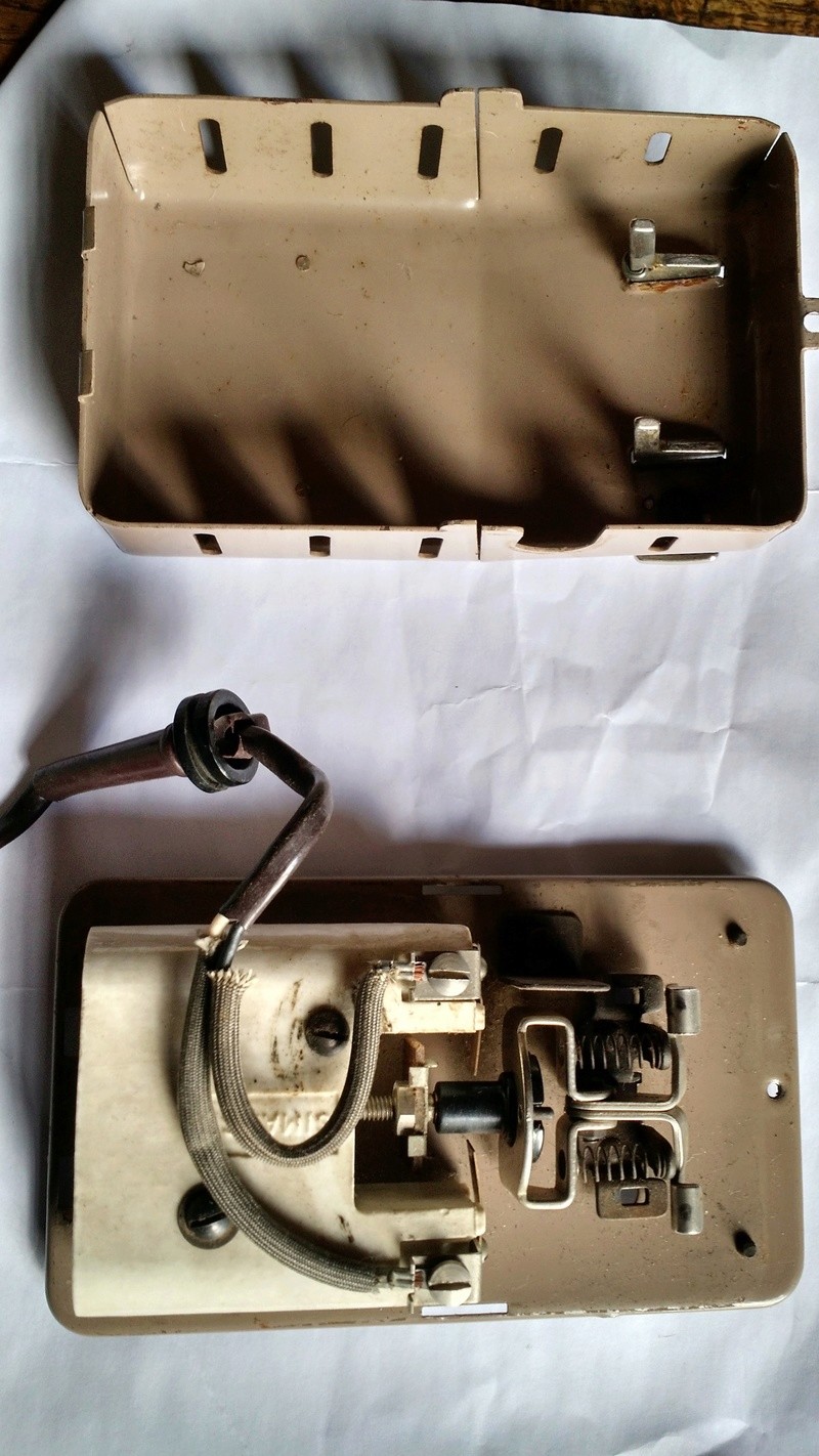

Message par Thierry_H le Sam 4 Fév - 11:52
RLDWF a écrit:Tiens, un vieux condo qui a l'air d'avoir déjà eu un gros coup de chaud...
C'est un condo céramique, d'origine, que j'ai conservé et qui fait bien son travail.
ranoche a écrit:la mienne ressemble bien à cela mais sans le condensateur. se peut-il que les ressorts soient trop vieux. ils sont bien noirs comme sur celle de Thierry. mais je ne sais pas si c'est cela qui fait qu'elle me semble dure à appuyer. du coup la machine coud très vite ou alors très lentement. j'ai du mal à modérer pour avoir une vitesse moyenne.
J'ai une autre pédale qui a perdu ses ressorts et qui fonctionne très bien sans...
Il y a peut-être un peu de rouille qui empêche la pièce qui appuie de coulisser.
Messages : 2186
singer 306k poitevine - Page 5 Empty Re: singer 306k poitevine
Message par ranoche le Sam 4 Fév - 12:25
une photo de l'intérieur de la pédale singer 306k poitevine - Page 5 <a href=singer 306k poitevine - Page 5 Img_2016" />
Message par ranoche le Sam 4 Fév - 12:31
je peux coudre à petite vitesse dès que j'ai appuyé sur la pédale, je peux coudre à la vitesse que je veux.
Messages : 467

Message par ranoche le Mer 8 Fév - 20:47
en attendant d'avoir ma nouvelle courroie, j'ai mis du scotch épais et cela aide bien. par contre après avoir bien enlevé la rouille, je trouvais que ma pédale marchait mieux mais elle s'est coincée deux fois en bas donc la machine marchait toute seule.
ce n'est pas un problème électrique, juste un problème mécanique, de coulissage. dois-je agrandir mes petits rectangles dans lesquelles elle coulisse?
Message par Thierry_H le Mer 8 Fév - 22:27
ranoche a écrit:dois-je agrandir mes petits rectangles dans lesquelles elle coulisse?
Dangereux, si ça marche moins bien impossible de revenir en arrière. Un peu d'huile (en essuyant ensuite) ou un peu de paraffine sur les pièces coulissantes ?

Message par ranoche le Mer 8 Fév - 22:52
j'avasi juste utilisé la lime pour gratter la rouille et fini avec le papier émeri. je vais essayer la paraffine ou la graisse dure de menuisier (je l'utilise pour démarrer les vis ou aider les glissières de tiroir)
Message par ranoche le Lun 13 Fév - 19:58
j'ai mis de la paraffine cela semble marcher
