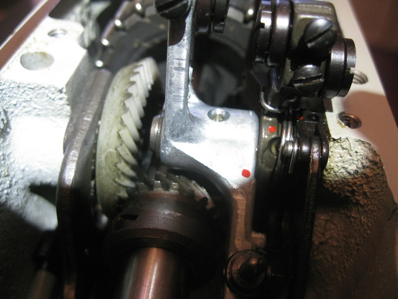

J'ai eu un peu de temps pour m'occuper de la Pfaff 362.
Il a fallu déposer l' "automatic" pour accéder aux deux leviers gommés.
Il tient par trois vis et se retire facilement après avoir relevé les trois leviers et ôté le ressort de rappel.
Huile, sèche cheveu, et les leviers se débloquent en faisant levier avec un tournevis !
Reprise du réglage du zigzag et du centrage de l'aiguille. Ce fut le plus long car il faut agir sur un excentrique près de la fourche, sur un autre excentrique au niveau de la barre à aiguille, et sur la petite vis noire en bas de la deuxième photo, après avoir desserré la vis de blocage et le contre écrou...  Une petite vidéo en anglais m'a aidé à comprendre : https://www.youtube.com/watch?v=I88JB_5QxBg
Remontage de l' "automatic".
Essais : tout est parfait !
