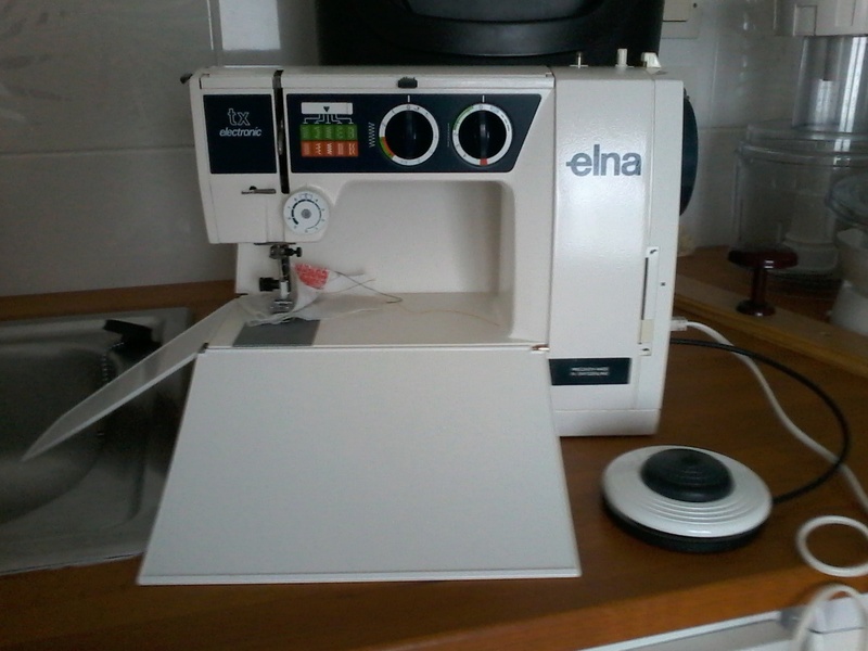

encore une machine, mais elle n'est pas encore à la maison, elle est toujours à Erquy, dans son carton d'emballage avec l'étiquette Mondial Relay, prête pour le départ, dès que la vendeuse aura reçu mon mandat cash. il a fallu 4 jours de négociation afin qu'elle accepte cette solution car au départ elle voulait la confier en mains propres contre de l'argent liquide à quelqu'un qui viendrait l'essayer et se chargerait de l'envoi. devant l'impossibilité de trouver quelqu'un et la distance de chez moi. elle a accepté cette solution comprenant bien qu'elle devait me faire confiance puisque moi je lui faisais confiance.
cette machine ressemble beaucoup à une Elna Stella Tsp: se référer à ce blog pour les informations (merci Thierry de l'avoir trouvé) [Vous devez être inscrit et connecté pour voir ce lien]
elle ne pèse que 6,2kgs (la vendeuse l'a pesée pour moi) donc voilà ma machine légère vraiment transportable
cette machine devrait être parfaite pour l'utilisation que je veux en faire et me permettra ainsi de revendre ma vigorelli et de me débarrasser ainsi d'une de mes machines
des photos fournies par la vendeuse
Elna Tx Electronic poitevine <a href=Elna Tx Electronic poitevine 20170319" />
restes plus qu'à croiser les doigts pour que je reçoive bien cette machine et qu'elle soit en état d'utilisation bounce

la machine est arrivée, elle a l'air neuve à part un peu de peluches dans le crochet. aucune des canettes n'avait de fil contrairement à mes autres machines presque neuves. elle marche, pique etc. mais je trouve que le moteur est très bruyant. je me demande si c'est normal et n'ose pas la faire marcher avant d'avoir vos avis. il est seulement proposé de mettre de l'huile sur le crochet. j'ai dévisé la vis du volant et démonté car il était impossible de la débrayer. maintenant cela fonctionne. je me demande quand même s'il n'y a pas d'autres endroits où il faudrait huiler les mécanismes de la machine
