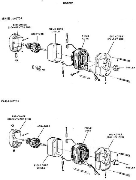

J'ai trouvé cette vue éclatée des moteurs singer (sur le blog machineàcoudres.over-blog.com) :
Mais je ne vois pas ma pièce en trop... quelqu'un peut il me dire son emplacement initial et si sa présence est primordiale ?

L'éclaté est celui d'un moteur de Featherweight, différent. J'ai l'impression qu'on ne trouve que ça. Evidemment, on n'y trouve pas cette pièce.
