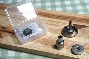

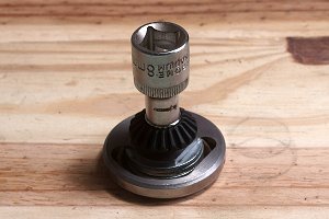

A-y-est! les pignons sont arrivés!
Singer 744 Crochet_mc_6 J'ai préparé mes outils: une douille correspondant au diamètre de l'axe (c'est du 8mm), et quelques grosses rondelles.
Singer 744 Crochet_mc_7 Les rondelles permettent de frapper au niveau de la base de l'axe, pour ne pas risquer de déformer. La douille permet de frapper la partie métallique du pignon.
J'avais prévu de faire un travail "en douceur", en plaçant l'ensemble horizontalement dans un étau et en le resserrant pour presser le pignon en place. Pas de bol, mon étau est trop petit, alors... marteau.
Singer 744 Crochet_mc_8 Voilà, c'est prêt. Plus qu'à ranger ça à un endroit où je le retrouverai! (j'ai mis un autre crochet d'occasion sur la machine de ma voisine!)
