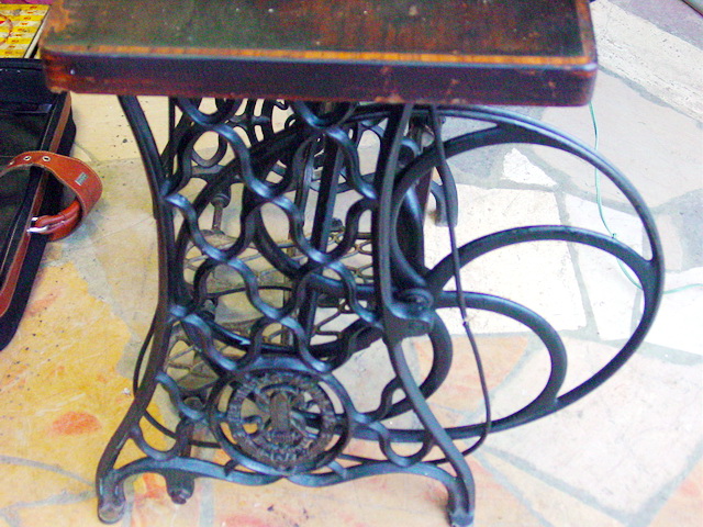

Message par Sewing38300 le Mar 19 Déc - 14:58
Question  Quelle est cette petite machine à coudre, assez sophistiquée, montée sur cette table qui dispose d'une grande roue d'entraînement de 51cm de diamètre ?
cette machine n'a ni navette ni canette
Le piètement est de marque Singer, pas la machine, mais peu importe.
C'est une petite américaine de marque très connue dans le domaine.
Question subsidiaire : pourquoi la découpe dans la table ? (cette machine ayant une particularité que les plus courantes n'ont pas)
Elle coud à grande vitesse, d'où le très grand diamètre de la roueQuizz Quelle est cette petite machine montée sur cette table à grande roue ?  W-g-ta11

Message par Thierry_H le Mer 20 Déc - 20:37
Je sèche...
C'est une surjeteuse? une machine à point de chaînette?

Message par Sewing38300 le Mer 20 Déc - 20:54
surjeteuse : non
chaînette : oui

Message par DoDoDo le Mer 20 Déc - 21:41
Si Thierry sèche.... on ne va pas être nombreux à pouvoir jouer Razz
La grande roue me plait beaucoup !
Et pourrait-on avoir une 'tite photo de la tête de machine, sachant que le pied de machine n'est pas le pied originel de la bête ? Rolling Eyes Siouplait, Sewing, parce que là, c'est trop dur ... et puis que ma grande curiosité me démange beaucoup Wink
" cette machine n'a ni navette ni canette" - "chaînette : oui" : encore une antiquité bien antique Razz
Question subsidiaire : C'est une photo extraite du Bon coin ou prise chez toi ?

Message par Sewing38300 le Mer 20 Déc - 22:28
c'est ma photo et c'est ma table
c'est la 1ère table Singer que je vois avec 2 pédales
pédales plus imposantes que celles des machines Hurtu

Message par Sewing38300 le Mer 20 Déc - 23:45
effectivement DoDoDo, ce serait difficile de trouver la machine.
La machine qui est posée sur cette table est une machine à chapeaux
Willcox Gibbs bras libre : modèle 200 à voir ici :
http://www.sewalot.com/willcox_gibbs.htm
Peut être que sa table d'origine n'avait pas une telle roue et que l'utilisateur l'a remplacée pour avoir une vitesse bien supérieure.
voir cette vidéo et les suivantes
https://www.youtube.com/watch?v=MVyIyNpbNJE
je ferai les photos de la mienne demain

Message par Thierry_H le Jeu 21 Déc - 13:31
Géniale, cette machine!
La découpe doit permettre d'avoir beaucoup de place pour travailler (pour coudre des sombreros Very Happy ).
On ne trouvera pas ce genre de machine par chez moi, terre d'élevage bovin historiquement sans industrie.

Message par Sewing38300 le Jeu 21 Déc - 18:53
cette découpe se retrouve sur les machines à coudre à canon comme la Singer 45k25
ou avec le décroché de la table pour les Singer 29k
Quant au point chaînette, il permet de coudre des kilomètres de tissus en continu (sans avoir à remplir une canette) ; c'est le cas de la couture des jeans, par exemple.

Message par Sewing38300 le Ven 22 Déc - 1:43
la photo n'est pas terrible pour montrer cette machine à chapeaux en très bel état (très proche du neuf). L'intérêt était le la prendre sur sa table avec son moteur à double poulie de Schindler et Cie. Le levier (rhéostat) se trouve, en haut, à l'arrière gauche du moteur. Il est relié par une chaine à une des pédales. Le moteur d'1/16 de cheval, en 110 volts, est en parfait état de marche. La courroie de la grande roue est présente.Quizz Quelle est cette petite machine montée sur cette table à grande roue ?  W-g-ta12
