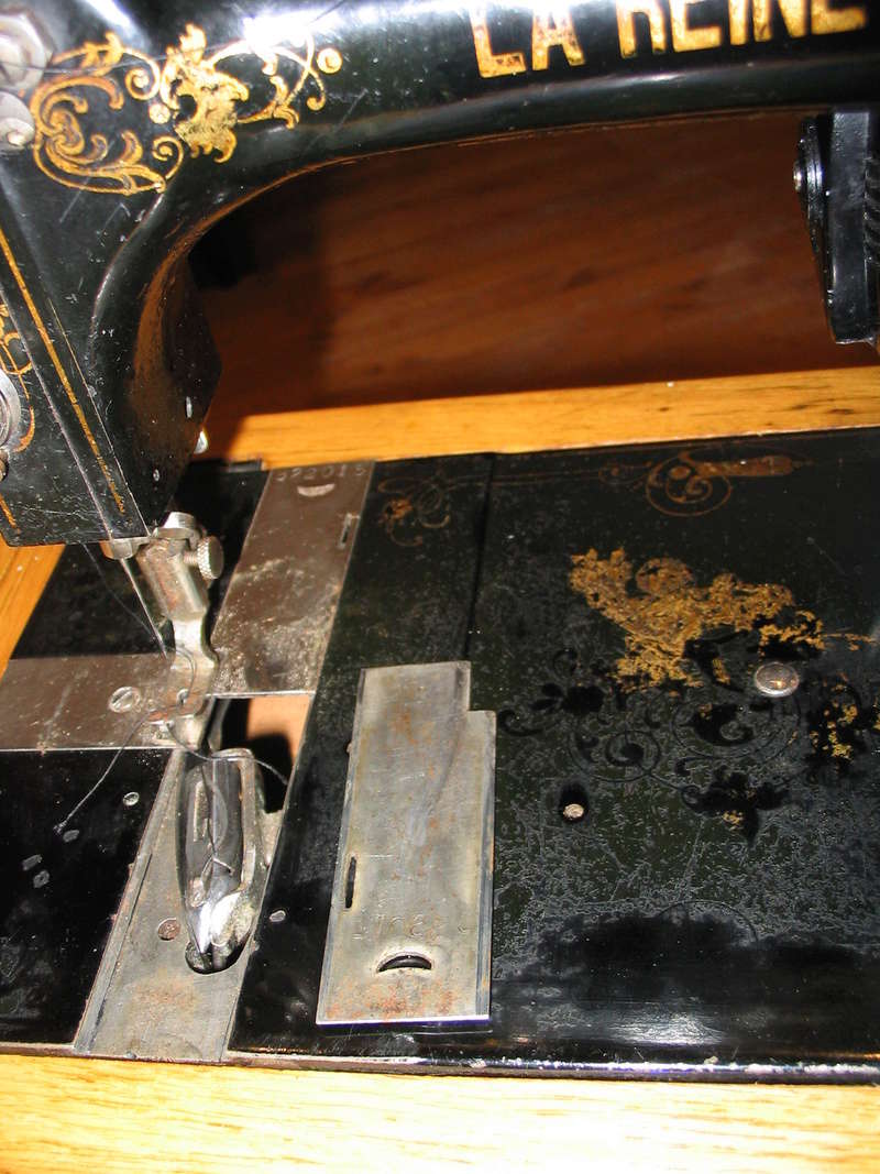

  Par contre la sixième qui reste pour moi un mystère
  Son nom de baptème est LA REINE elle est portable, je n'ai rien trouvé dessus avec mon minitel mondial, ce qui m'amène sur votre forum.
L'état du vernis du support et l'usure du plateau me font penser que ce n'est pas son
montage d'origine (pas de traces de vissage dans le bois au niveau des charnières)
Info sur une machine "La Reine" 3-4_av10
Info sur une machine "La Reine" La_rei10
Info sur une machine "La Reine" Motif10
Info sur une machine "La Reine" Vue_ar10
Info sur une machine "La Reine" Vue_ar11
elle est équipée d'un moteur electrique made in France,
Info sur une machine "La Reine" Moteur10
la bête vue de dessous
Info sur une machine "La Reine" Dessou10
Système à navette avec le n° 822015 sous le cache de la navette et sur la deuxième plaque sur le plateau
Info sur une machine "La Reine" Navett10
Pas de plaque constructeur, le petit bouton métallique à la base du pied sous le système de remplissage
de la bobine sert à aider la sortie de la navette de son logement.
Info sur une machine "La Reine" Vue_av10
  Si Vous avez quelques informations sur cette machine, je suis preneur.
     D'avance merci

Il manque la vue la plus intéressante pour identifier la machine, celle "de devant" (du point de vue de l'utilisateur).
Je pense qu'il s'agit d'une Mundlos "Original Victoria", pour le moment je n'ai pas trouvé la même.
Evidemment la boite et le moteur ne sont pas d'origine, ces machines n'étaient pas faites pour fonctionner avec un moteur, j'espère que celui-ci tourne lentement.

Au vu des recherches que j'ai faites avec la marque et le modèle que vous pressentiez (je suis allé sur le site sewmuse.co.uk  qui présente des "original Victoria n°3" ainsi que sur fiddlebase.jimdo.com c'est là que j'ai vu la même version grand luxe   http://www.naehmaschine-antik.de/bilder/deutsch/mundlos-ori-vic-01.jpg ), c'est plus que ressemblant.
voici donc d'autres images peut être plus parlantes

Qu'est-ce que tu penses de celle-ci: http://www.naehmaschine-antik.de/de-mundlos-o-v.html ?

Le lien n'est pas le même, mais on arrive à la même machine ( http://www.naehmaschine-antik.de/bilder/deutsch/mundlos-ori-vic-01.jpg ).
Je trouve celle ci très belle. la google-traduction laisse entendre que c'est une version tuning
L'identification d'après les premières photos semble être  la bonne: Mundlos & Co - original Victoria encore bravo et merci.
Est-il possible de trouver son age a partir de son N° 822015? Celle sur le site à le n° 222689 est datée vers 1898, j'ai vu sur un autre forum que vers 1880 la production annuelle était de 40000 unités/ans ce qui nous amène à la louche vers 1913 - une autre méthode plus scientifique pour la dater?

Semble t-il pas de statistiques connues permettant de dater les Mundlos, désolé.
