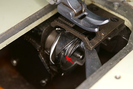

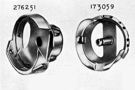

Message par Thierry_H le Mer 20 Jan - 14:51
J'ai préparé quelques images pour aider aux explications.
Un petit préalable: c'est la pièce 276251 qui tourne, entrainée par les pignons. La partie interne 173059 ne tourne pas si elle est tenue par la patte. Donc il convient de s'assurer de la libre rotation de l'un par rapport à l'autre.
Les vis L4 à desserrer sont bien celles-ci; ensuite on doit pouvoir faire tourner le crochet tout en immobilisant le mouvement de la machine. Sinon il doit être possible de débloquer l'ensemble: retirer l'aiguille, retirer la patte qui empêche la rotation du boitier de cannette, faire doucement levier en passant un tournevis plat entre le crochet et le boitier de renvoi. On doit ainsi pouvoir retirer cet ensemble pour le mettre tremper au cas où les deux pièces seraient collées.
Quand on regarde le crochet rotatif, pas évident de trouver quelle est la pointe qui doit s'aligner avec l'aiguille; c'est celle-ci.
En faisant tourner le volant, on doit faire descendre l'aiguille au maximum, puis l'arrêter dans sa remontée quand le repère P4 est en face du trait de Q4 (on doit au préalable s'assurer que la patte Q4 est à la bonne hauteur: quand l'aiguille est à son point le plus bas, le repère T4 doit être aligné avec le trait de la patte Q4).
La tige d'aiguille étant immobilisée à cette hauteur, il n'y a plus qu'à aligner la pointe du crochet avec l'aiguille (plaque d'aiguille et pied presseur retirés pour bien voir). Evidemment on peut commencer par dégrossir la position sans aiguille pour éviter les accidents!
