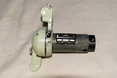

Voilà:
Version améliorée de la fig.131, page 67 du manuel.
Les deux vis X5 sur le corps de la machine sont à desserrer.
Vue du côté opposé, le cache (qui supporte aussi les tiges de bobine) retiré.
J'ai marqué d'une flèche un ressort qui va sauter au démontage, donc qu'il vaut mieux "sécuriser" pour éviter d'aller le chercher à quatre pattes Shocked
J'ai marqué de points rouges la circonférence du bloc à retirer, seule partie sur laquelle on peut frapper. Je me répète, mais il faut frapper avec un matériau moins dur que l'alliage qui compose cette pièce (du bois dur, quoi). Avec un tournevis, on va ripper, déformer le métal et créer des copeaux qui vont bloquer le mécanisme.
Le bloc de réglage de largeur du point retiré:
Rien ne dépasse, donc rien n'accroche lors du démontage.

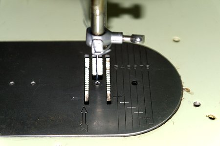

J'anticipe, mais pour le remontage le centrage de l'aiguille dépend de l'angle de remontage du bloc, j'ai utilisé la plaque pour point droit pour bien voir. Attention à bien bloquer le levier H5 sur le centre, et G5 sur zéro.

Danse de la joie!!!!!!!!!! J'ai réussi!!!!!!!! Et en fait tu vas rigoler.... Où me maudire, au choix.... Je m'escrimais donc à essayer de sortir tout le bloc, comme tu me l'as expliqué, rien ne bougeait. Et tout à coup, l'éclair de génie ( ou plutôt de lucidité? Genre mes deux neurones se connectent?) : et si au lieu de taper derrière, je tapais directement sur ce fameux levier, avec une cale martyre bien sûr, et en inondant de wd40 ( oui, c'est maaaal! Mais ça marche parfois...) ?
Et là, 2 3 coups et... Hallelluia! Le levier se remet à bouger! Et je me dis, mais POURQUOI je n'y ai pas pensé en 1er lieu?
