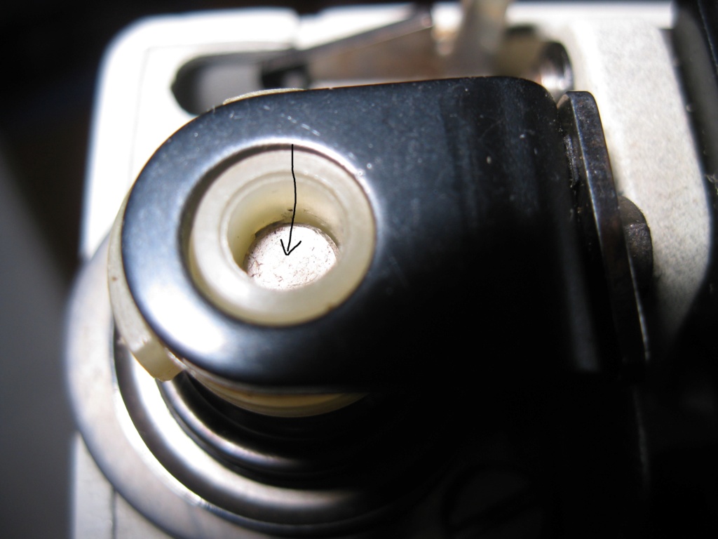

La tige doit monter quand le pied de biche est relevé et descendre quand on abaisse le pied de biche.
L'extrémité supérieure de la tige est bien visible (flèche).
Avant de démonter le bloc tension, essayez de mettre une goutte d'huile dans le trou et manœuvrez le levier du pied de biche en appuyant en même temps avec le bout d'un tournevis sur la tige. Elle devrait se dégripper.

Merci beaucoup pour votre aide. En effet, c'était la tige qui était coincé. Maintenant ma machine à coudre fonctionne à nouveau.
