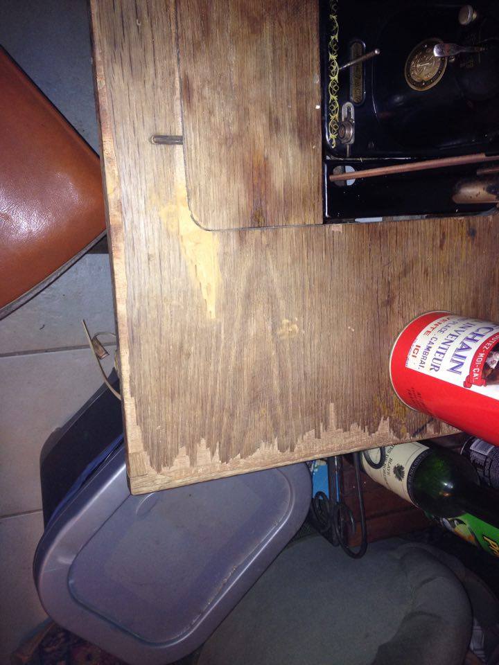

Message par DoDoDo le Mar 27 Déc - 2:32
Bonjour
Je sollicite votre expertise et vos idées Very Happy
La table de la 103 est très abimée, cussonnée comme on dit par ici. Les cheminements des charançons y sont nombreux et hormis le bois de bordure, la partie gauche est très fragilisée... le plaquage a bien pris l'humidité et a en partie sauté dans cette partie. J'ai aussi enlevé tout ce qui ne pouvait pas être recollé.
A part coller une plaque fine de contreplaqué au dessous en renfort, recoller, après traitement du bois, tout ce qui peut être recollé sur le dessus, à l'aide d'une pipette pour les endroit difficilement accessibles ( entre 2 plaques qui se décollent au niveau de l'encastrement de la tête) et mettre sous presse improvisée, je n'ai pas d'autres idées.
Je souhaiterais conserver cette table car:
- bonnes dimensions,
- un joli filet de marqueterie très discret et appartenant à cette bécanne.
Par chance, l'extension sera en état après traitement, le tiroir est aussi en bon état, avec de nombreux trous de charançons l'un et l'autre, mais je n'ai pas acheté une MAC neuve et cela ne fragilise pas leur utilisation. Les réglettes en bois qui soutiennent le tiroir sont abimées... cela ne devraient pas me poser de problèmes pour en refaire, c'est une partie non visible.
Sauriez-vous s'il existe des traitements permettant de durcir le bois en surface ?
Je vous remercie pour les avis experts que vous pourrez m'amener Smile

Message par RLDWF le Mar 27 Déc - 17:56
Durcir le bois ? Vitrificateur pour parquets peut-être ?
Messages : 850
Re: restauration de la table
Message par Gérard. le Mar 27 Déc - 18:40
Messages : 290
Message par DoDoDo le Mar 27 Déc - 19:06
Whaouuu, le produit, miracle alors cheers
Merci, Gérard et RLDWF !
Quelqu'un aurait essayé ?
Si non, je veux bien être la première du forum à tester !
Un retour de mes cafouillages grandeur nature Embarassed
Voilà ce qui arrive quand on n'utilise pas l'option "cerveau" !
J'ai copieusement badigeonné de Xylo la table et mis à sécher à plat... du côté le plus abimé, des sous couches de lamellés se sont recourbées sous l'effet "flotte " du Xylo et ont fait gondoler le peu de plaquage qu'il restait. Argh pale J'ai abimé de la même façon la rallonge qui était impeccable No
Il ne me manque plus qu'à recommencer une autre application et à me trouver un système de mise sous presse le temps de séchage pour rattraper tout cela, autant que faire se peut.
Heureusement que la cire donnera une belle patine !

Message par Gérard. le Mar 27 Déc - 20:07
En principe, le placage est collé avec de la colle animale à chaud. Un fer à repasser avec pattemouille suffira à ramollir la vieille colle et à remettre les choses en place, si possible maintenir en presse le temps que cela refroidisse.
Si cela ne marche pas, il faudra préparer la colle que l'on achète chez Laverdure : https://www.laverdure.fr/29-colles-animales
Démonstration : https://www.dailymotion.com/video/x4c9gv_colle-de-nerf-et-colle-d-os_tech
Messages : 290
Message par DoDoDo le Ven 30 Déc - 22:14
Merci, Gérard, pour cette astuce fantastique - ... et le rafraichissement de mémoire, j’avais un peu oublié la colle de peau de lapin et autres... et je ne connaissais pas cette faculté à la chaleur - , le site marchand et la démo ! Cela me donne espoir pour rattraper ma bourde sur l'ajout/tablette Smile
