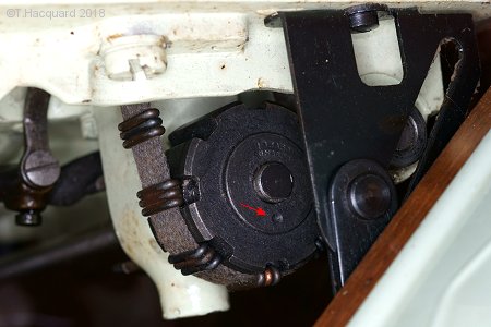

reglage prise du fil de canette Timing319k_6
Sur ma machine, en haut, le repère est une encoche dans le flanc de la poulie.
J'ai tourné pour aligner avec ce repère les agrafes bicolores.
Et en bas:
reglage prise du fil de canette Timing319k_7
Les agrafes bicolores sont en face du repère en creux sur le côté de la poulie, qui correspond également aux méplats sur l'axe.
