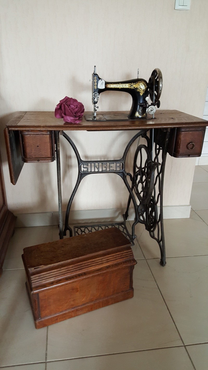

Bonsoir !
Contente d'avoir découvert ce forum ! après avoir consulté quelques sujets super intéressants, je me décide à m'inscrire afin d'en savoir plus sur ma machine singer !
Les renseignements que j'ai pu glaner sur internet à propos du modèle et de son année de production ne correspondent pas au mécanisme de ma machine.
Si vous pouvez m'en dire plus :
N° de série : F 2719267
Et quelques photos :
Modèle de ma Singer ? 20160110
Modèle de ma Singer ? 20160111
Modèle de ma Singer ? 20160112
Elle est en état de marche, manquent juste la navette et sa bobinette que je cherche à trouver.
Toutes infos seront les bienvenues, merci ! Smile

Message par Thierry_H le Jeu 28 Jan - 21:10
C'est une 28K de 1912. Le décor s'appelle "Victorian".
J'en ai également:
- une de 1912, même décor: ici,
- une de 1907, toujours le même décor: ici
- et deux autre de décors différents, de 1901 et 1905

Thierry a tout dit.
La 28K est une machine à navette vibrante (vibrating shuttle). Il semblerait qu'il te manque la navette.

Message par jo55 le Ven 29 Jan - 9:19
Merci beaucoup pour vos réponses et ces liens !
La remise en état de la 28k (1907) de Thierry est impressionnante, vraiment beau à voir !
La machine sur mes photos est telle que je l'ai récupérée, reste maintenant à la remettre en état de marche mais normalement, pas de gros travaux à prévoir puisqu'elle "tourne" parfaitement.
Décapage du meuble et peinture de la base en fer forgé prévus ce week end !
Par contre, aucun accessoire dans les tiroirs si ce n'est une burette d'huile d'époque.
J'ai jeté un coup d'oeil sur ebay afin de trouver des accessoires et surtout une navette et sa bobinette...pas très probant Crying or Very sad .
Y'a t-il une référence spéciale pour ces navettes ou faut-il juste chercher une "navette vibrante" ?
Si vous connaissez des adresses ou je pourrais me procurer navette et bobinette, ça me serait bien utile !
Merci et bonne journée à vous Smile

Message par Thierry_H le Ven 29 Jan - 11:51
J'ai tapé "Singer 28 Shuttle" sur ebay (à l'intenational). Waouh, y'en a même des neuves fabriquées en Chine Evil or Very Mad .Pas donné tout ça.
Attention à prendre le bon modèle (voir ma page sur les navettes), c'est marqué navette pour 27,28, 127, 128 alors que les navettes des 127/128 sont différentes de celles des 27/28.
Il serait peut-être judicieux d'attendre une meilleure affaire en surveillant les annonces ?

Message par jo55 le Ven 29 Jan - 15:43
Certains avaient trouvé des navettes sur le site planète couture mais les prix étaient là aussi assez élevés.
Maintenant que j'ai la référence de mon modèle, je vais pouvoir fouiner tranquillement sur les annonces en espérant trouver mon bonheur ! Merci à vous !
Mais dans un premier temps, nettoyage de la "bête" et du meuble !
Décor de la machine un peu abîmé, dommage !
Les plaques (sous aiguille qui recouvrent la navette) sont oxydées, j'aurais voulu qu'elles retrouvent un bel aspect et du glissant...repeindre à la peinture chromée après décapage ?

Message par Thierry_H le Ven 29 Jan - 17:59
Les plaques de cette époque sont nickelées (et pas chromées), tout nettoyage enlèvera la couche de nickel.
Donc:
-soit laisser tel quel
-soit poncer (ou dérouiller au Cola), laisser le métal nu protégé par de l'huile.
La peinture chrome, j'ai essayé, c'est très nul Evil or Very Mad

Message par jo55 le Ven 29 Jan - 20:36
J'ai vu le rendu du métal nu juste huilé : pas très brillant mais propre et uniforme, je pense que je vais opter pour cette solution.
Je remballe ma peinture chromée ! Laughing
