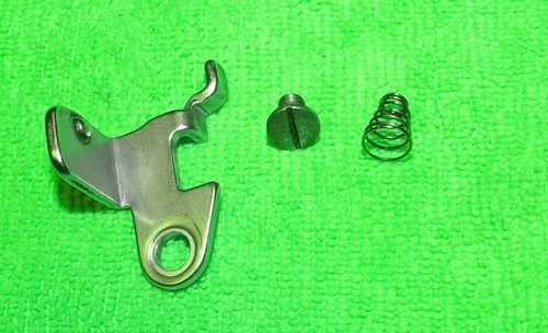

Sur la photo que vous aviez mise, le ressort était présent. Il a une forme conique, le gros bout rentre dans un bossage qui se trouve sur la machine, le petit bout dans un bossage du levier.
Si le ressort est perdu, essayez de travailler un petit ressort cylindrique, genre ressort de stylo bille, pour l'élargir d'un coté.
Vérifiez que la tige sur laquelle le levier appuie ne soit pas grippée.

Ah oui je n'avais pas fait gaffe, je vais essayer de bidouiller ça, merci.

Et non, la tige n'est pas grippée du tout, j'avais tout démonté pour le nettoyage
