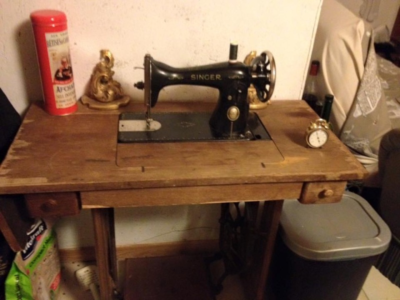

Voila ma petite machine!
récupérée chez une amie ou elle prenait allègrement la pluie depuis plusieurs mois après avoir dormi dans la cabane du jardin (aie aie)
Les photos que j'ai datent d'après le premier nettoyage et dé-grippage!
Singer 15B88 12187710
Honnêtement je ne pensais pas la réparer, vu que quand j'ai dévissé (non sans mal) la plaque au dessus de la tête il y avait à l'intérieur tellement de cristaux de rouilles que je n'avais même pas vu le ressort du pieds presseur!
Singer 15B88 12507211
Un litre de coca, une bouteille de W40 et une fiole d'huile à machine plus tard elle est dégrippée!
J'ai retrouvé une courroie sur ce site (pardon pour la pub mais ils m'ont vraiment bien conseillé alors que j'y connaissait pas grand chose)
http://www.une-courroie-pour-ma-machine-a-coudre.com/
Il ne me reste plus qu'a refaire le plaquage de la table en bois!

Message par Emmachan le Lun 4 Avr - 18:08
oui elle marche parfaitement bien!!! j'ai mis un peu de temps pour tout nettoyer et retrouver une nouvelle courroie mais ca couds
