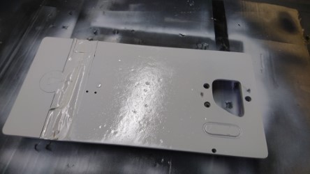

Message par Pascal le dob Sam 11 Juil - 18:33
Il y a eu changement de programme en fin de matinée .... Yessss
Bon alors Thierry pas de regret, ta base est dans le frigo, et pas pour être au frais
Sauvetage (Gritzner T) - Page 2 Thumb100
De toute manière oupss, c'est trop tard
Sauvetage (Gritzner T) - Page 2 Thumb110
Sauvetage (Gritzner T) - Page 2 Thumb112
Sauvetage (Gritzner T) - Page 2 Thumb111
Une fois sablé, et un coup d'apprêt.....on peut voir le champ de patates .... mieux vaut des creux que des bosses lol!
Ca va le faire
La mise en ligne des photos ne prend pas en compte la taille originale après 3 essais
