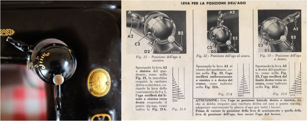

L'aiguille 15X1 se voit donc, sur ma machine, interdire le Zigzag trop large et le zigzag aligné à droite. Un réglage plus fin du calage de crochet limiterait le contact mais il vaut mieux, prudemment, utiliser l'aiguille 206X13 pour ce type de points.
La 306M de simanco33 Forum336
(notice dans la langue de Dante! Bellissimo!...)

Ça fonctionne… surtout ne pas toucher au levier droite/gauche et laisser l'aiguille bien au centre (un point dur au levier indique la position correcte mais il n'est pas bloqué!)…
La 306M de simanco33 Forum345
