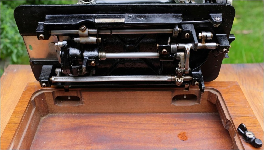

Il y a un carter pour protéger l'engrenage du bas (il était sur cette machine figé par de la graisse séchée). Pas de graisse au lithium cette fois ci, juste de l'huile de vaseline. Ce sera plus facile à nettoyer.
Je compte mettre cette machine en étagère. Je la ferai fonctionner uniquement au pédalier avec courroie en cuir. Elle a beaucoup vécu, pas besoin de la stresser avec un moteur.
Sur la tige d'aiguille on trouve les rainures de réglage de la synchronisation : marque haute, le point mort bas, deuxième marque en dessous, point de réglage de la synchronisation du crochet avec le chas de l'aiguille.
Je vérifie la synchronisation avec une aiguille du type conçu au départ pour cette machine : une 206X13.
Je ne reviendrai pas sur ce long débat au sujet de la compatibilité des aiguilles 15X1. On peut essayer, cela fonctionne en partie mais ce n'est pas conseillé (voir les différents posts à ce sujet)
(C'est le même porte canette que la 306, on trouve… mais les aiguilles, c'est plus difficile)

Je monte la machine sur mon pied Singer équipé d'une découpe de bois de "15".
Je monte une canette métal standard "15" d'époque , c'est à dire toute en métal avec encoche pour être entrainée par le bobinoir, assez large pour que le releveur passe entre les deux flasques.
Sur la photo, encore une fois, j'ai oublié de faire passer le fil par le guide du bas du bobinoir. On est vite rappelé à l'ordre car le fil saute du guide haut et on comprends vite l'erreur.
Enfilage "classique " de la machine… Elle coud. Elle coud bien le point droit (il y a, dans les accessoires, une plaque à un trou pour faire un point droit parfait). Elle coud le zigzag (de 4mm), l'aiguille peut être alignée à gauche, au centre ou à droite avec le long levier qui ressemble à un sélecteur de vitesse de vieux vélo.
J'ai pu, enfin, réaliser du zigzag… à la manivelle! On dirait une "15" qui saurait faire du zigzag!
Voici donc le maillon manquant Singer entre les "15", point droit, et les fontes noires zigzag. Une 306 qui aurait la forme d'une "15", plutôt d'une 215 comme on a vu au début du post.

J'ai, enfin, une machine pleine de "710"!... j'en ai compté 16!
(OIL bien sûr)
Il y a aussi les points de lubrification du bas de machine…
par le fait 45 points de lubrification avec le crochet.
Il y en avait 47 sur la 306…
(ci-dessus la Singer 306M)
Il ne me faudra pas entretenir les deux machines le même jour…
