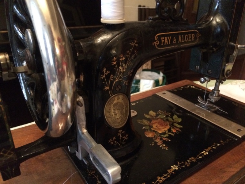

voilà donc quelques clichés de mon Aurore! Dans l'attente de vos réactions et/ou conseils...Aurore - E. B. Frères Thumb_14

Elle est vraiment extra! mécanisme très particulier et en parfait état Shocked

Même réaction que Thierry : étonnante et bien jolie machine. Je suppose que le volant d'inertie et le système de bielle-manivelle adjoint doivent diminuer de beaucoup les vibrations à bonne cadence.
Elle a un support pour moteur électrique pour lequel j'espère que vous avez le locataire.

Du point de vue de la cadence, aucune vibration particulière remarquée... Mais je ne suis pas un super couturier! Ce qui m'a justement séduit c'est la capacité à faire de beaux points sans aller à toute vitesse, ce qui me permet de coudre (à peu près) droit...
Je me doutais que c'était un support pour moteur mais je n'en ai hélas pas, pour le moment... Je me posais plutôt la question de l'acquisition d'une table qui s'y adapterait... Ou bien d'une autre machine avec pédalier... Je verrai bien ce que je trouve chez Emmaüs!
Par contre je n'ai vu nulle part ailleurs ce mécanisme de tension du fil, qui bien que d'un fonctionnement évident, est très sensible et délicat à régler au début. Des infos?
Et mon "pneu" est tombé en miettes... Je cherche où m'en procurer.

Edmond Brion Frères
Je pense que les Brion ont importé des machines, dont cette Aurore.
Il y en a des complètes sur le coin coin à partir de 20 euro.
Les Brion ont fabriqué des machines avec incrustation de nacre les "bijou" qui elles sont des machines de collection, quand la nacre est impeccable.
http://www.lamachineacoudre.net/singer/patrimoine.html

Le système de tension du fil est celui des Howe, dont la Bijou est une version. Que ce système soit repris sur l'Aurore pourrait-il indiquer qu'elle aussi soit de fabrication Brion? D'autant plus que le mécanisme à navette vibrante est vraiment original.
Pour l'utilisation d'un moteur, je ne suis pas fan. Et une partie du mécanisme inférieur me fait penser à la Singer 12, qui n'est vraiment pas faite pour aller vite.

Pour le mécanisme, c'est du New Home, voir ici: Needlebar.
