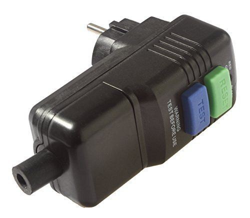

Découverte à l'occasion d'une recherche sur internet, cette fiche secteur qui peut se substituer au différentiel haute sensibilité pour les installations électriques des maisons un peu anciennes qui sont dépourvues de cette protection.
Pour rappel, un interrupteur-différentiel coupe le courant en cas de fuite à la terre, et limite donc considérablement le risque d'électrocution.
Prise interrupteur différentiel 30mA sur ebay
Fiche secteur avec interrupteur différentiel intégré $_12
La fiche se met à la place de celle d'origine sur le fil de la machine à coudre, voire pour ceux qui ne voudraient pas couper la fiche d'origine en guise de prise mâle sur une simple rallonge.

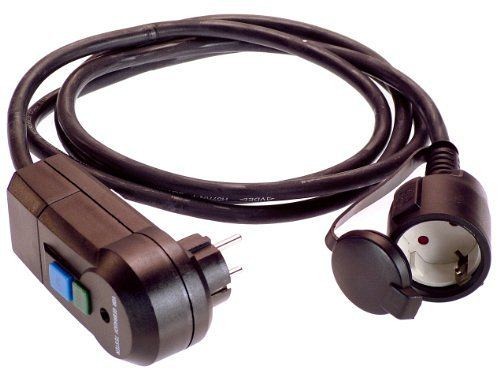

Existe aussi vu la rallonge "toute faite" équipée de cette prise, sur ebay, pour celles et ceux qui ont peur de mal faire et n'oseraient pas jouer à l'électricien.
Rallonge complète avec fiche à inetr-différentiel

Cette protection n'est, évidemment, que pour ce qui est branché derrière la prise ou la rallonge.

Ca, c'est un bon plan pour tester les machines. Attention toutefois, c'est de la prise Allemande, avec terre à la périphérie et non par troisième fiche.

Cette autre solution pourrait mieux convenir à nos prises françaises, bien que l'autre soit pourtant vendue en France par un vendeur français.
prise inter-diff
