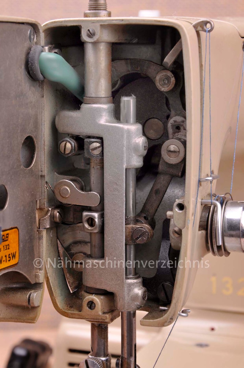

Tu devrais essayer de réparer le ressort le temps d'en trouver un. C'est délicat. J'ai déjà récupéré des ressorts en les chauffant ponctuellement avec des petits briquets chalumeau qui ont un point de flamme (bleu) de 2mm (3€ sur Internet). Avec une pince plate on plie ensuite doucement pour donner la forme. Tel que je le vois là, il ne doit pas manquer beaucoup. La solution au problème serait peut-être aussi de démonter et bien positionner le ressort pour qu'il tire bien le fil, machine enfilée... je me comprends
- Messages : 7660
Re: Manufacture française bras libre
Simanco, le ressort que tu vois qui ressemble à quelque chose c'est celui de mon autre machine (j'ai 2 Lada, une estampillée "la Manufacture française" et celle que tu as vu estampillée "Lada+Vigneron" - bref le ressort est cassé, il faudra de toutes façons le changer, il devrait avoir cette forme ci, comme on le voit sur le site https://www.naehmaschinenverzeichnis.de/verzeichnis-der-naehmaschinen/lada/

Je pense que dois pouvoir faire avec ce ressort. Il faut le précontraindre avant de serrer pour qu'il "pousse bien vers la droite. En le pliant un peu il doit laisser passer le fil. Le problème est que comme il me semble déjà bricolé il doit lui manquer les spires. Tu devrais faire la photo du ressort cassé. Sur Aliex ou Ebay on trouve des ressorts "industriels" pour trois sous qui peuvent, peut-être s'adapter. Je viens de réparer ma Bernina 117-11-K avec un ressort à 3€ les cinq alors que celui d'origine est introuvable ou au prix "actuel" de la machine.

Sur ma Bernina 117L, la rondelle est entre les deux coupelles et permet de coudre avec 2 fils. De plus cela semble être le cas sur les photos du site "lada" quand on zoom.
