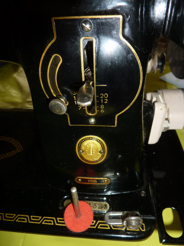

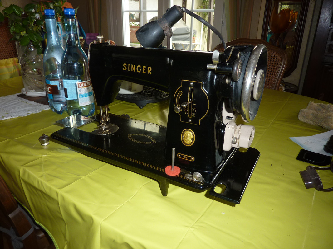

Bonjour à tous,
Je vous présente ma nouvelle copine, une SINGER 15 B (SA 674323 donc française), en très bel état, même si la connexion de la lampe est pourrie, et qu'il manque la courroie..
Quelques photos :
Franchement, je me demande si elle a un jour fonctionné
Je vais commander une courroie, et la tester, je vous dirai..

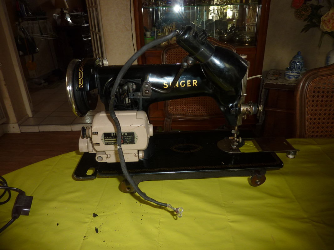

Toute belle !
Vu la tôle de passage de courroie, elle vient d'un meuble à pédale, et le moteur a été rajouté, ça explique la différence de couleur.
La lampe ira mieux avec un fil neuf !

Oui, d'ailleurs, je vais remplacer le fil. Les cosses à œillets au bout m'étonnent, je ne vois pas où elles se branchent, en dérivation sur le moteur ?
Mais ça veut dire que l'éclairage varie selon la vitesse du moteur, par le rhéostat...
Ou alors, ce fil se connecte en amont du rhéostat.. Je vais voir ça..

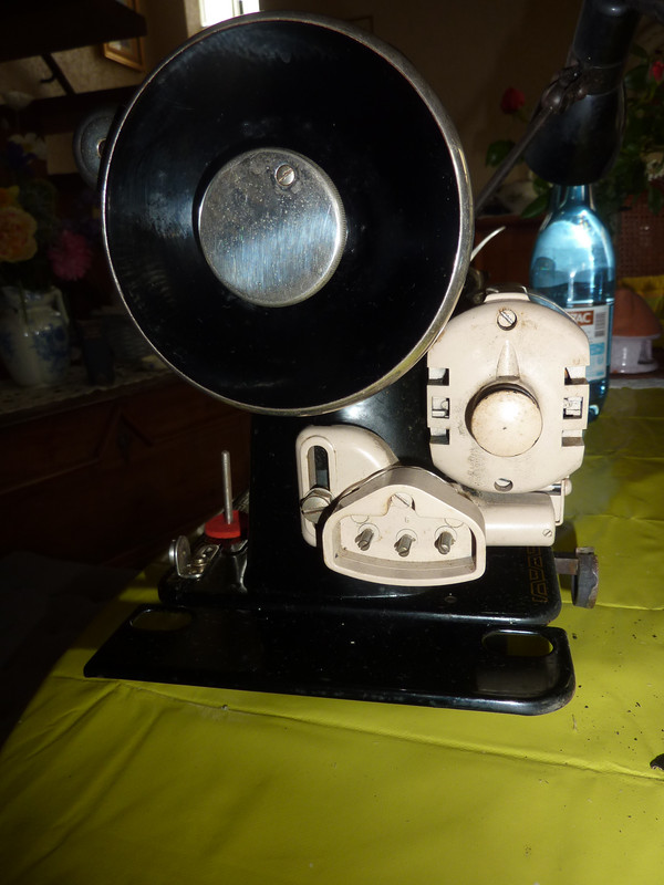

Les cosses se branchent derrière la prise du moteur, mais côté arrivée du courant !
Tu trouveras les explications ici: http://t.hacquard.free.fr/site4/pdal.html
Re: Ma nouvelle SINGER 15 B !
C'est très clair ainsi, grâce à tes photos...
