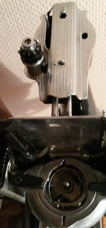

Elle a une molette à la place de la tige porte-bobine en bas à droite, et je n'arrive pas à savoir à quoi elle sert.
Singer 15-NL 15-nl_11
Celle-ci actionne un mécanisme au niveau de la griffe d'entrainement.
Singer 15-NL 15-nl_14
Quelqu'un a-t-il un tel modèle identique et une idée sur l'usage de cette molette ?

Ce doit être une molette qui sert à débrayer le fonctionnement de la griffe ,pour pouvoir faire du racomodage ,ça abaisse simplement la griffe ..

Pas une copie sous licence, une Singer fabriquée à l'usine Singer de Taiwan (sinon elle n'aurait pas le logo!). Les Singer asiatiques se reconnaissent au décor plus "coloré" que le Sphinx d'autrefois. Toujours fabriquée, en Inde ou au Pakistan. D'après singersewinginfo, moins fiable qu'une 15 de chez nous. Faut voir...
Le bouton est pour le débrayage de la griffe d'avance, il y a la même chose sur les 191B.
Les 15-88 ont une canette 11h, il s'agit donc d'une version spécifique!

Merci à vous pour vos lumières. J'ai pu y regarder de plus près hier soir, c'est bien cela. Mais contrairement à la 191B (1957), décrite avec beaucoup de précisions par Thierry sur son site, la molette n'est pas une flèche mais est parfaitement ronde. Elle n'a ni sens, ni de repère, ni butée, donc on peut la faire tourner à l'infini dans les deux sens. Si bien qu'on est obligé de soulever la machine pour vérifier si la butée est embrayée ou non. Ca reste plus simple que de dévisser une vis ou la revisser à fond comme sur les 15-88, mais l'idée de la flèche pour se repérer est quand même meilleure.
