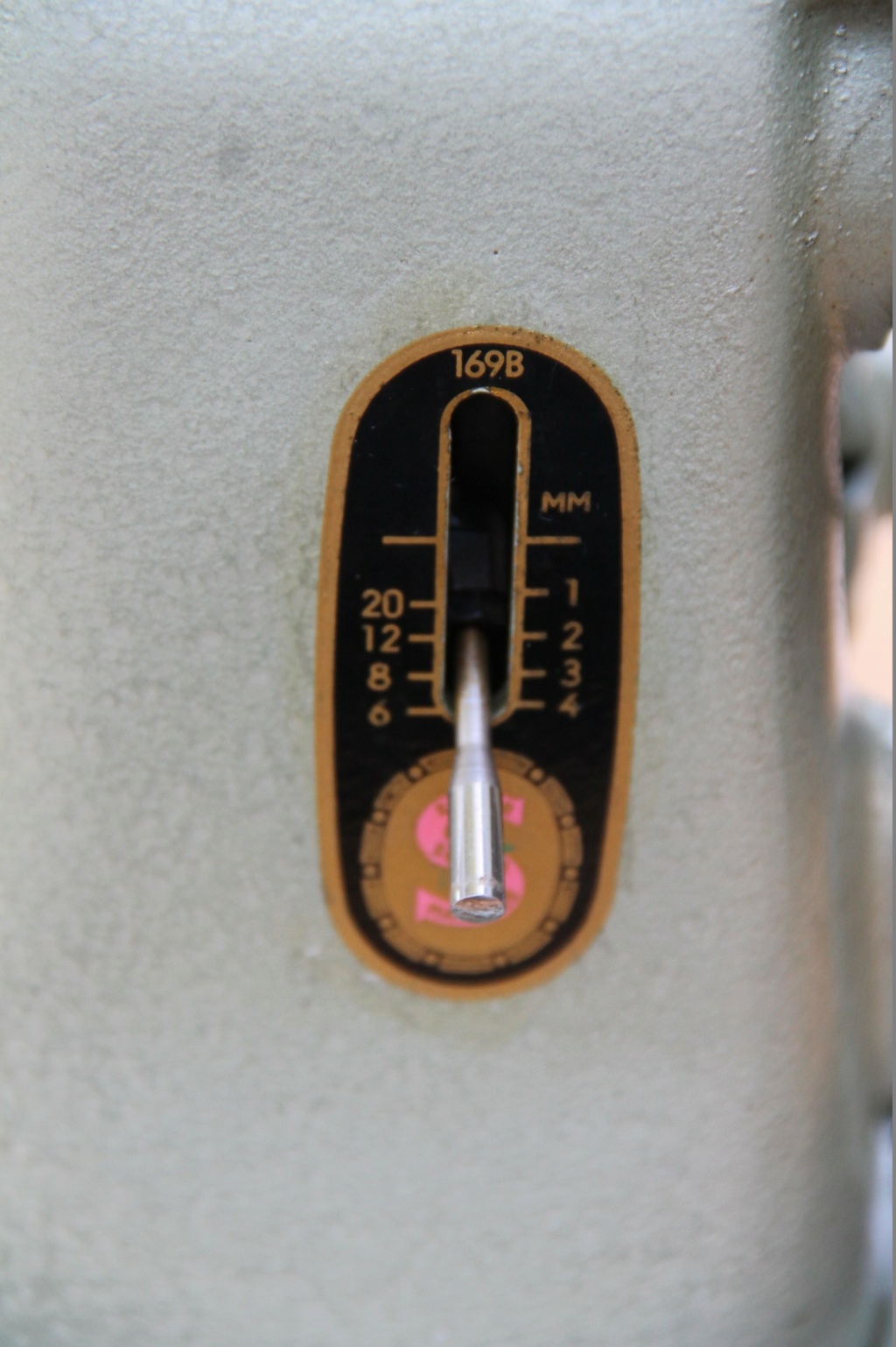

Peu d'infos sur cette machine 169B, modèle fabriqué en France, à Bonnières-sur-Seine (pas loin de chez moi ! )
Il y a un numéro sous le châssis en fonte : SB 680561 (1 ou 7 ?).
Je n'ai pas de notice, n'en ai pas trouvé sur le Net. Je me baserai sur celle de la 191B.
Elle ne doit pas être bien compliquée de toute façon et elle ne fait que le point droit !
Le levier de marche arrière / longueur de point est assez dur, même après nettoyage et huilage, il va donc reprendre au moins un 2è bain de pétrole(comme les frites, une fois !). Il n'est pas très aisé à manipuler, très fin et non "blocable" avec une tige-mollette, comme celui de la 401G par exemple : normal ou il manque quelque chose ?? (Vu que je ne trouve pas d'autres photos ou infos sur le Net sur cette machine...) Cela fait mal aux doigts, la tige métallique étant fine à saisir et le bord inférieur non arrondi... il faut donc que j'assouplisse ++ le roulement interne de cette tige.
Au démontage / nettoyage, pas de grosses surprises, machine poussiéreuse, de la vieille huile desséchée de-ci de-là, des roulements durs à tourner par manque d'entretien, un peu de rouille sur les tiges d'aiguille et de pied presseur, un tapis de peluches au niveau des griffes et un peu sur le logement crochet/canette, un petit bruit à vérifier au niveau moteur (là ce sera le travail du mécano maison), astiquage des plaques chromées ...
Vérification et nettoyage du système de débrayage de la machine pour le bobinage de la canette
Vue sur la courroie
Rhéostat ouvert : bavures de graisse marron à nettoyer, le condensateur est comme neuf mais on va le retirer vu qu'il n'y a pas de bouton marche/arrêt afin d'éviter un éventuel emballement intempestif de la belle... (on réfléchira aussi pour poser un interrupteur M/A pour le moteur machine pour une utilisation plus sécurisée tant qu'elle fonctionnera électriquement)
Elle tourne bien mais je n'ai pas fait d'essai couture, je pense qu'il faut encore huiler un peu pour plus de fluidité et je préfère attendre, pour faire les tests, que le moteur ait eu son inspection complète par le chef mécano (évitons de le griller, il n'a pas tourné de puis longtemps et pas eu d'entretien récent).
