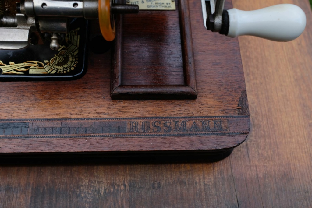

Pascal appréciera la reprise du libellé de la marque en marqueterie sur le bois du socle. Nous l'avons vu sur d'autres machines. Il serait intéressant de savoir quelle technique était employée pour arriver à faire des lettres aussi finement "pixélisées".

C'est leur machine à écrire des "pixels" en bois qu'il faudrait trouver.
Le socle marqueté aussi tu le fais au "M. Propre"? (tout est expliqué sur ton post)
