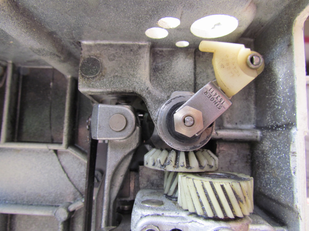

Donc si tu regardes par en dessous:
Quand tu presses la touche magique, la pièce en plastique jaune doit tourner, le doigt vient se caler en butée contre la pièce métallique 153411, qui s'enfonce, et soulève la partie centrale du crochet.
Toujours en regardant en dessous, le pignon à 45 degrés doit entrainer le pignon (qu'on ne voit pas sur la photo) solidaire du crochet rotatif (et du bobinage de canette quand le bouton est pressé.

Et si la cause c'était ce pignon caché que l'on ne voit pas; jai vérifié en tournant soulève bien la partie centrale.
Il faudrait démonter cet ensemble pour voir ce pignon invisible?

Il faudrait faire tourner la machine, ce qui va donc faire tourner le pignon à 45 degrés, et voir si ça fait tourner quelque-chose.
Le pignon entrainé ressemble à ça:
(sur cette photo, il est cassé, bien sûr)

Vous aviez raison; c'est le pignon en plastique qui est cassé. On en aperçoit une partie sur le coin gauche: (photo) 1 et le pignon supérieur vient frotter contre le métal (photo2) du fait qu'il n'est plus positionné par l'autre, il se déplace.
Comment trouver ce pignon,
Comment y accéder, par le dessous je pense?
Allez, je vous donne encore du travail, en tous cas vos conseils ont été précieux puisqu'ils m'ont permis d'avoir un premier résultat.
(J'avais encore trouvé un morceau de plastique qui correspondait bien à un, pignon, mais celui-là je ne l'avais pas situé.)
