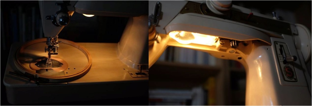

La 411G permet, bien sûr, la broderie. Le petit levier, sur le lit de machine, se positionne au centre, la plaque d'aiguille se soulève légèrement et un accessoire en plastique permet de rattraper l'épaisseur. Ce même levier de plaque d'aiguille permet, en position tout à gauche, de soulever complètement la plaque pour la démonter.
La machine est livrée avec des cerceaux de broderie…
Singer 411G (et fonctionnement par pédalier courroie) de simanco33 411g_118
La magnifique lampe, avec sa loupe en verre épais, donne une jolie lumière chaude… j'ai laissé les couleurs "sépia" des photos prises dans le salon car les couleurs font très raccord avec le décor…

Message par Simanco33 Jeu 23 Jan 2020 - 20:18
... J'avais oublié cet accessoire... du coup elle ressemble à ma 191B... je range... (j'adore ma 191B)...
Singer 411G (et fonctionnement par pédalier courroie) de simanco33 Rallon10
