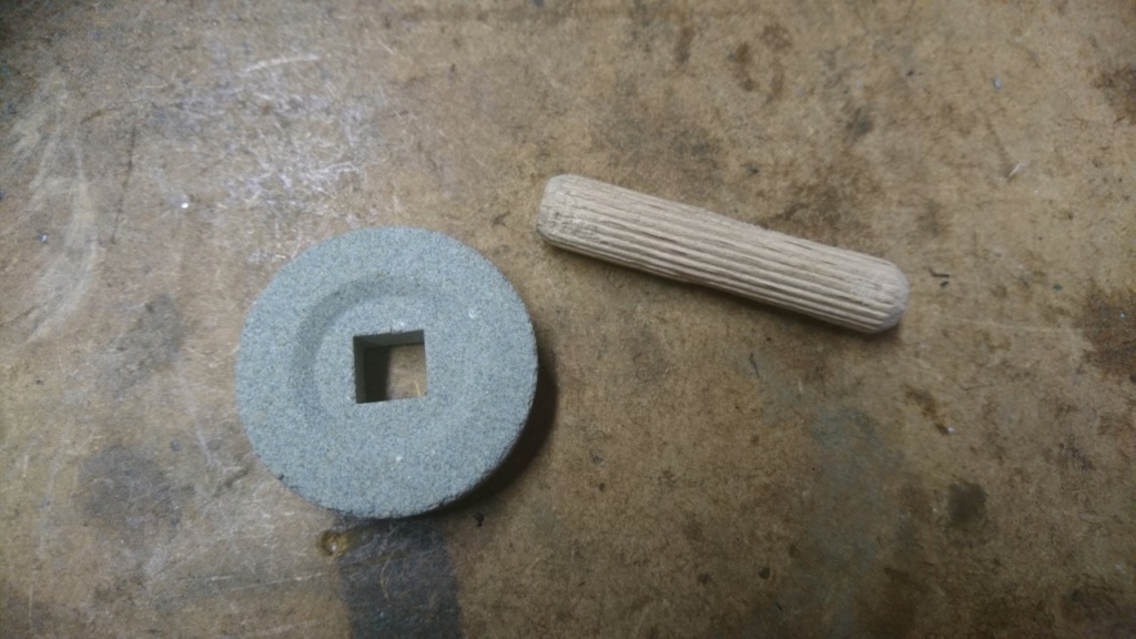

C'était une idée de Simanco de remettre une meule chinoise sur la bobineuse
Voilà comment ça se présente
 Victoria et Original Victoria de Mundlos : restauration - Page 14 Thumb632
Sauf qu'il a un trou carré de centrage, faire une cheville carrée rentrant en force, 70% de chance que la meule se fende
Je prendrai une cheville ronde
 Victoria et Original Victoria de Mundlos : restauration - Page 14 Thumb634
Un coup d'étau sur 2 faces
 Victoria et Original Victoria de Mundlos : restauration - Page 14 Thumb633
Nickel et ensuite le bois va regonfler dans son logement
Regardez aussi la grosseur du grain de la pierre, rien à voir avec la finesse du grain de la meule d'origine
Mais bon, nous aurons un caillou de présentation
 Victoria et Original Victoria de Mundlos : restauration - Page 14 Thumb635
Reste à percer à 7,5 et le tour est joué
Une bobineuse avec sa meule pour le fun
