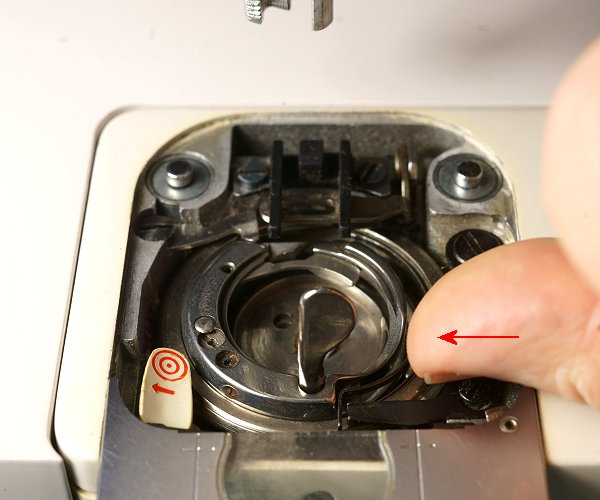

J'ai un problème pour remettre mon boîtier de canettes suite à une panne j'ai enlevé le boitier de canettes et ai bougé le support de boîtier ( crochet?) Pour voir s'il avait un bridage mais je ne sais plus comment placer correctement le crochet. Thierry est-ce que tu peux prendre une photo du tien. J'ai essayé de le placer dans tous les sens mais cela ne marche pas

Message par Thierry_H Sam 23 Fév 2019, 17:51
Voici les photos !
J'ai enlevé le pied presseur et l'aiguille, et évidemment la plaque d'aiguille.
singer 746 poitevine 226310
Attention, en C ce n'est pas une vis, mais un excentrique de réglage, pas touche !
(pareil pour la vis qui tient la patte A)
En passant l'ongle sous l'ergot D, je soulève la patte D et je l'écarte vers la droite:
singer 746 poitevine 226410
Je peux maintenant retirer le boitier de canette en le tenant par la patte:
singer 746 poitevine 226510
Voici le crochet rotatif débarrassé du boitier de canette, on voit que la patte D est écartée:
singer 746 poitevine 226610
Le boitier de canette:
singer 746 poitevine 226910
Je replace le boitier dans ce sens, sa gorge dans le rail du crochet rotatif. L'encoche 1 vient en appui sur la patte A:
singer 746 poitevine 226710
Et je repousse la patte B qui va venir s'ajuster à l'encoche 2:
singer 746 poitevine 226810
Et voilà !

Message par ranoche Dim 24 Fév 2019, 15:54
je pense avoir correctement replacé le tout, l'aiguille ne tape pas mais mon crochet rotatif ne tourne pas et donc l'aiguille n'attrappe pas le fil de canette
je trouve aussi qu'il est difficile de placer le crochet rotatif pour être sûre qu'il soit au bon endroit car il bouge librement. il y a une fente dessus le crochet, peux tu me dire où il faut placer cette fente.
j'ai peur qu'il y ai un autre problème
Messages : 584
Age : 72
singer 746 poitevine Empty Re: singer 746 poitevine
Message par ranoche Dim 24 Fév 2019, 15:59
j'ai ouvert dessous, il y a un pignon de cassé Crying or Very sad

Message par Thierry_H Dim 24 Fév 2019, 16:12
Grand classique ! le pignon en caoutchouc est arrivé en fin de vie pour les séries 600-700 (il semble que la matière ne supporte pas l'huile !)
Voir ici: https://lamachineacoudre.forumactif.org/t344-singer-744
J'ai toujours un crochet d'avance équipé d'un pignon neuf pour ces machines.
Pour ta prochaine balade qui passerait par mon coin de Normandie ? (ou alors expédition par Mondial Relay).
