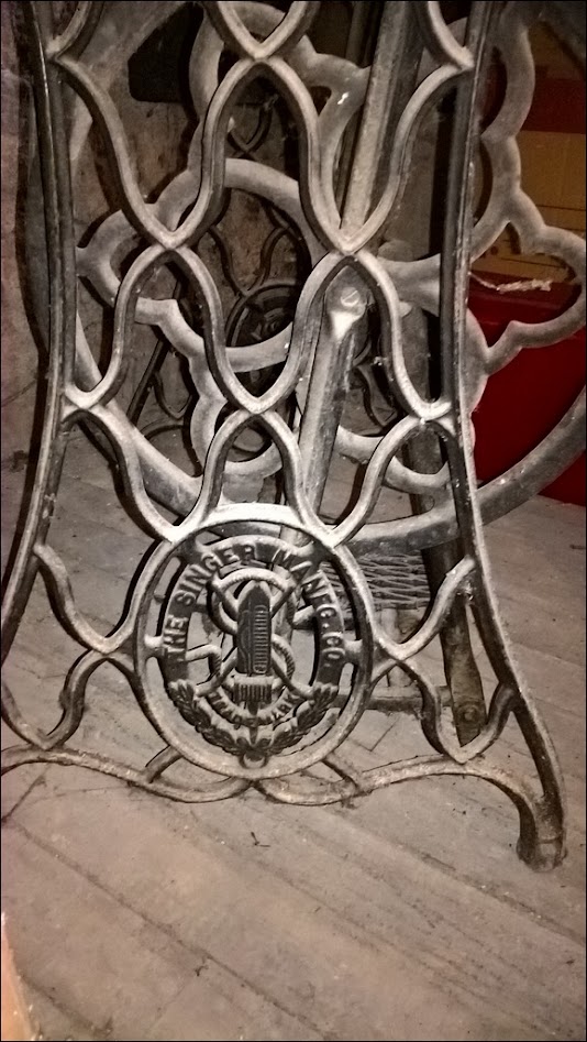

Message par Corinne 'tite route Mar 4 Aoû - 14:15
Jolie restauration !
C'est un fil que je vais consulter avec attention, parce qu'il est un peu compliqué de trouver des informations sur ce modèle particulier...
Comme je l'ai indiqué dans ma présentation, j'ai dans le grenier de la maison une 16K36 qui attend sagement que quelqu'un s'en serve (moi ou ma belle-fille). Elle est un peu plus récente que celle de ce fil (n°15301986, datant de 1898).
Elle a un peu souffert des outrages du temps et des utilisations et aura besoin au minimum d'un sérieux coup de nettoyage. Mon compagnon l'a vue en service, j'ai donc bon espoir qu'elle puisse refonctionner.
Dans un premier temps, l'intervention principale va porter sur la réparation du pédalier : la plaque en fonte qui sert de pédale est cassée en deux.
J'ai donc une question précise : cette pièce est-elle commune avec d'autres modèles de machine à coudre ? L'idée étant de trouver une donneuse d'organes mais les 16K36 n'ont pas l'air si communes que ça.
Par avance merci Smile

Message par Simanco33 Mar 4 Aoû - 14:55
Je n'ai qu'un pied en fonte Singer. Un piètement de "Singer 15". J'adapte dessus, par 4 grosses vis, le panneau de bois adapté à la découpe de chaque type différent de mes machines.
J'ai quatre tailles de découpes de "bois" : petite ouverture pour les 3/4 comme 28K, 128K etc., une taille "normale" pour les 15K et beaucoup d'autres machines, même modernes, des tailles spéciales comme mon "Aurore" et une grande taille pour ma 16K.
Pour ma "16", comme je n'avais pas le panneau en bois (j'avais uniquement acheté la tête de machine), j'ai adapté un panneau en bois de "Singer 15" en le redécoupant. Ma "16" passe juste entre les "fers" d'un piétement Singer classique.
Je positionne Le panneau de bois de façon que la courroie ne frotte pas puis je marque l'emplacement et je visse le panneau de bois sur mon socle en fonte.
Je prépare pour chaque machine sa courroie et j'étiquette.
Pour la "16" il faut soit un piètement de "16" plus large que les piètements de "Singer 15", soit adapter un "bois" à la découpe de la "16" et le fixer sur le piètement de "15".
J'ai remarqué que souvent sur leboncoin les gens appellent "machine" (ou même souvent "une Singer", quelle que soit la marque) un ensemble pied machine couvercle. Ils diront la machine et en très bon état il manque juste… la mécanique…
Quand on restaure une vieille machine, on peut adapter une "mécanique " à un piètement fonte, un meuble fermé, une table "vintage pied compas", une boîte en bois ou même un socle pour exposer sur une étagère. On peut également, parfois, les faire fonctionner par courroie, adapter un moteur, parfois une manivelle.
On est libre ! cheers

Merci pour les réponses. Mon but est de coudre avec cette machine, si possible en la gardant au maximum d'origine.
Simanco33 a écrit:Pour la "16" il faut soit un piètement de "16" plus large que les piètements de "Singer 15", soit adapter un "bois" à la découpe de la "16" et le fixer sur le piètement de "15".
De ce que j'ai vu au moins sur les photos, effectivement, les piètement des 16 est plus large que ceux des 15. Et même au sein des 16 que j'ai vues, il semble y avoir des différences.
Voici une photo du pédalier cassé :
Les Singer 16K et Improved Manufacturing de simanco33 - Page 2 ACtC-3cjRXmAt0wKcGFjwk_5qSXzW9-7LKhu18qH0U1UErjH4gpofuhjBciCS_DiX1ECworlLSTIcJl20G96hmVHg2jl53nQOcbTkoffTRTKgQcMnCWblFmqtLNykU_NKeRcIyRx2OSWyUv3WDOE6qAbo1TMHg=w1026-h579-no?authuser=0
Evidemment, ça ne se voit pas très bien sur la photo, mais la plaque est cassée sur le côté gauche. On voit qu'il y a 8 motifs (sorte de losange) de large. Sur certains modèles, il semble n'y en avoir que 7. Je vais zieuter les petites annonces et les vide-greniers, jusqu'à tomber sur le bon modèle à coût modique.
Je vous mets d'autres photos de la bête, qui est en moins mauvais état que noté à la première visite (dans un grenier poussiéreux et peu éclairé). Quand on manipule le volant, l'aiguille s'actionne correctement.

Message par Simanco33 Dim 9 Aoû - 18:09
Comme dit Pascal "ça va le faire". Ma "16" était en état épave et elle a réussi à "bien" coudre...
Peux-tu faire une photo du boîtier de bobine voir si c'est le crochet "classique" (il me semble que oui) ou l'ancien? Si c'est l'ancien, c'est plus intéressant pour un collectionneur mais plus embêtant à l'usage.
Les pieds on en trouve partout à tous les (petits) prix. Si le reste du piètement est bien il sera possible de changer que la plaque. Tout se démonte et tout se règle. Un vrai Mécanno © pour adultes...
